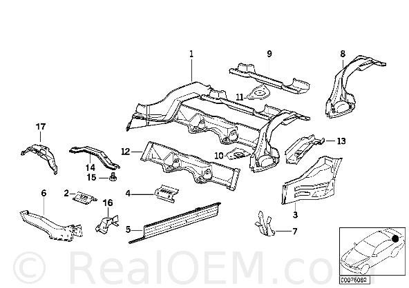

-Fixation de train arrière qui s'arrache : Demande chez BMW , les renfort a souder pour "M" e36 ...
Extrais d'un site :
Voila le berceau de train arrière pièce n°1
s'arrache de la pièce n°1 et 12
Voila ce que ça donne :
